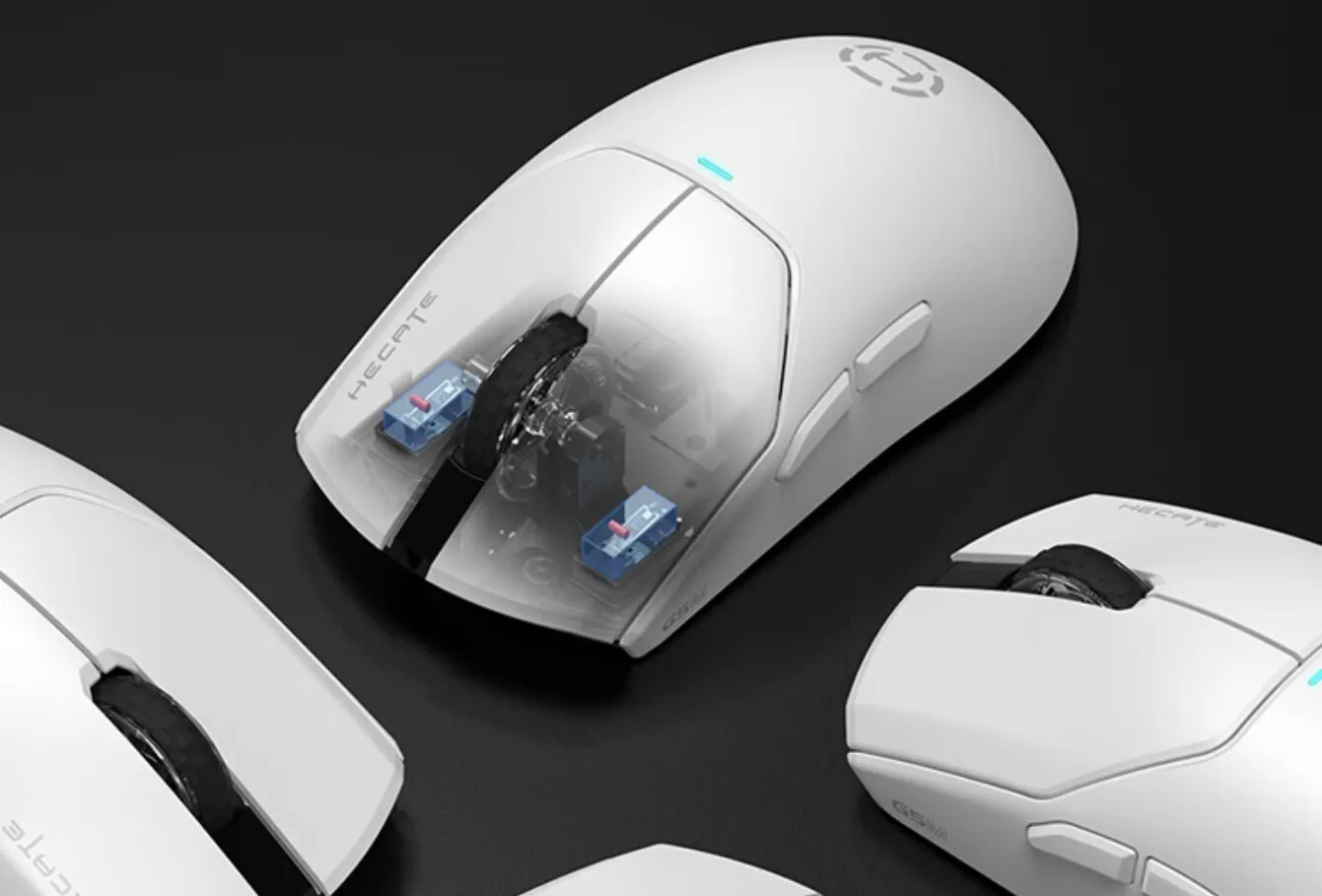

微动开关是鼠标按键下方的微型电子开关,负责将我们的物理点击转化为电信号。当我们按下鼠标按键时,实际上是将压力传递至微动开关的触发机构,上下触点接触导通电路,松开时弹片回弹,触点分离切断电路,光微动也是类似的原理。
微动的寿命一般就决定了鼠标的寿命,因为鼠标的其他元件很难损坏,而微动作为活动元件可以说是鼠标寿命这个木桶中的短板。
市面上常见的微动的额定寿命通常在500万至8000万次点击之间,一般情况下鼠标左键每天会点击大约1000次,办公用户使用8小时甚至更长时间会点击达到2000次以上,重度游戏玩家一天的点击次数高达5000次甚至更多,1年就会消耗180万次以上的点击。
当然,鼠标微动的寿命受到使用习惯以及环境因素的影响也很大,有些鼠标采用超薄设计,或者用户习惯用较大的力度按压,就会导致磨损加剧,在潮湿的环境中,微动内部的元件也会锈蚀及老化加快。
另外,鼠标厂商还有一些小心思,毕竟鼠标10年不坏的话,新的鼠标就不好卖了,所以有个别厂商故意使用成本更低,寿命更短的微动,让鼠标在质保期外出现双击或失灵的情况。

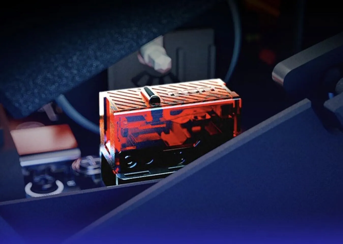

想要避免鼠标微动带来的麻烦,可以购买支持热插拔微动的鼠标,这类鼠标内部设计了支持不同微动的插槽,出现双击等情况直接买一个微动替换即可,千万次寿命的微动5元包邮就能拿下,而且可以选择适合自己的静音微动或是特殊手感微动,但是支持热插拔微动的鼠标一般在200元以上,初期的投资比较高。
现有鼠标如果出现了微动损坏,动手能力强的用户可以用电烙铁自行更换微动,或是找附近的电子产品维修点付费更换微动,一般10-20元就能搞定。
